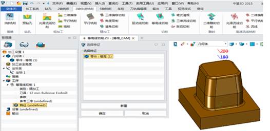

第一步:选择加工特征。
直接选择实体零件为加工特征(图1)。

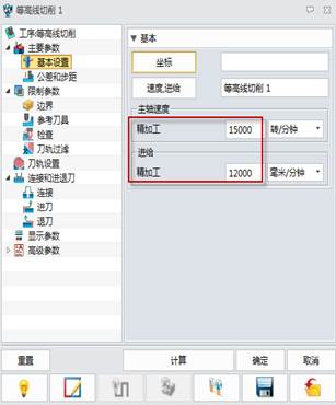

第三步:设置主要参数。
设置转速和进给,不同机床的参数会有所差异,图3的参数设置仅供参考。
图3/转速和进给的设置页面

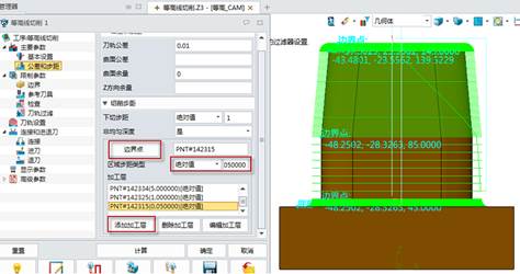

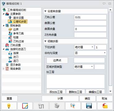

完成转速和进给的设置后,则需对刀轨公差、加工余量,以及下切步距进行设置,相关参数可参考图4。
图4/公差和步距设置界面
需注意的一点,如果由于产品加工需求需对非均匀下切步距进行设置,则可以通过添加边界点和步距,并添加到加工层来完成,如图5所示。
图5/非均匀下切步距设置
根据产品的外形特点来设置不同的下切步距,可大大提高加工的效率。

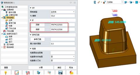

第四步:设置限制参数。
直接设置Z方向的限制点(图6),其它参数则按照默认的选择即可。
图6/限制参数设置界面

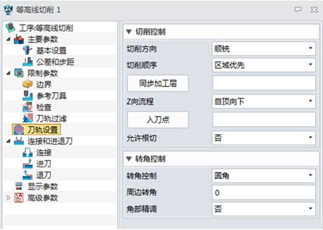

第五步:设置刀轨参数。
将切削方向设置为顺铣,因为顺铣的加工效果最好,并且Z字切削加工效率最高;切削顺序可选择区域优先或深度优先,入刀点可以任意设置,其它则使用默认参数即可(图7)。
图7/刀轨参数设置页面
