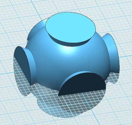

一、 绘制球体
1、选择基本实体 ,点击球体命令
2、选择平面绘制区域,中心输入0,R=30,如图所示:

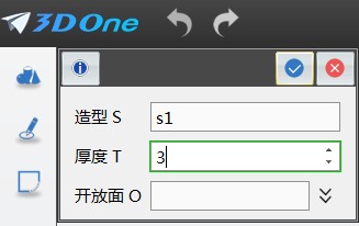

3、选择特殊功能 ,点击抽壳命令 , 选中刚才绘制的造型,输入厚度T=3,中键确定。

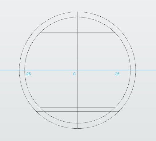

4、 点击键盘Ctrl+F,切换成静态线框,如图所示:

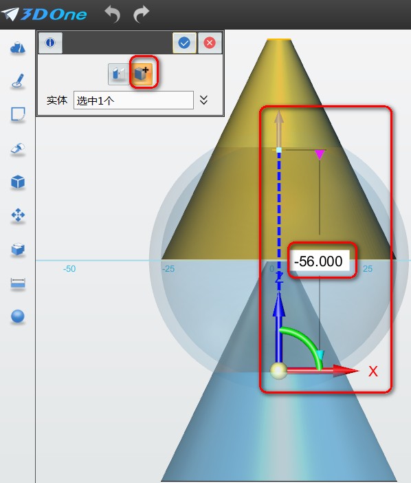

二、 绘制圆锥体

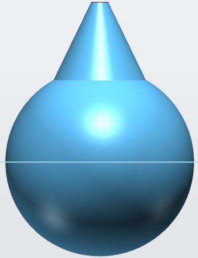

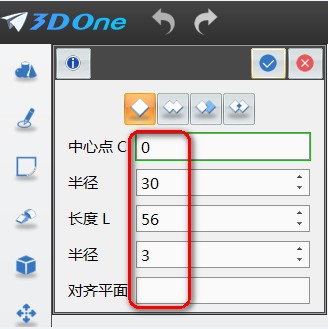

1、 选择基本实体,点击圆锥体命令
2、 选择平面绘制区域,输入中心0,R=30,L=56, r=3.如图所示:
图3
3、 选择基本编辑 ,点击移动命令 ,向下移动Z=56,如图所示:

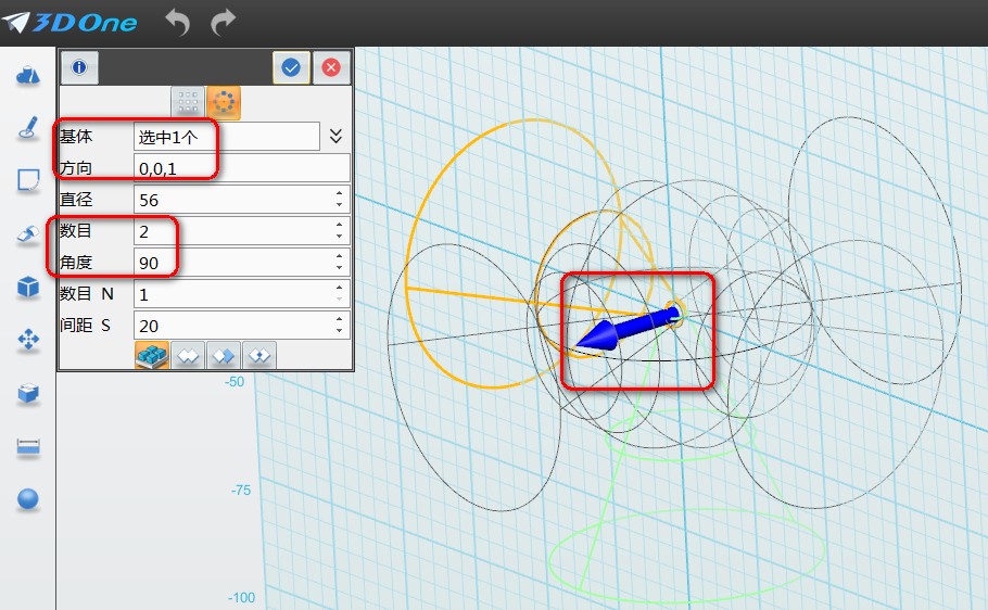

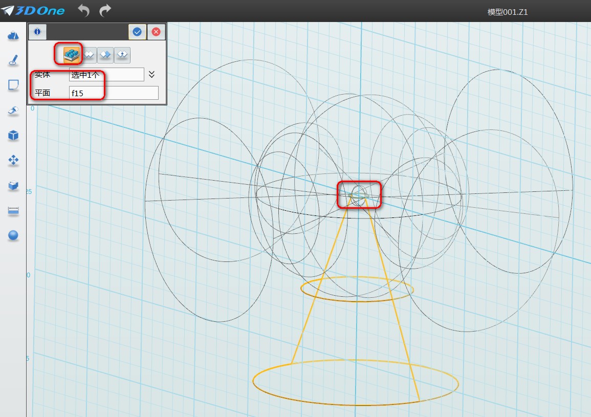

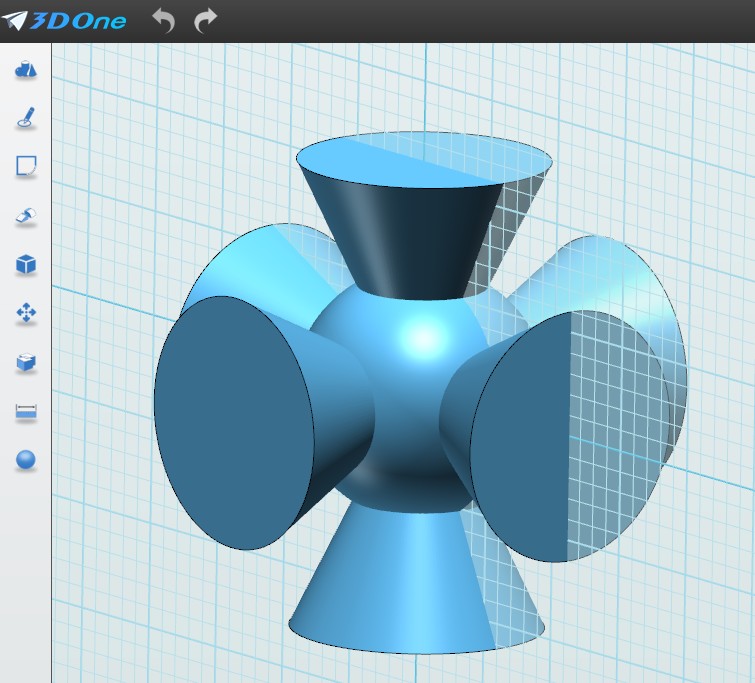

4、选择基本编辑 ,选择阵列命令
基体选择圆锥体,方向定于锥形体的垂直方向,进行阵列,如图所示:

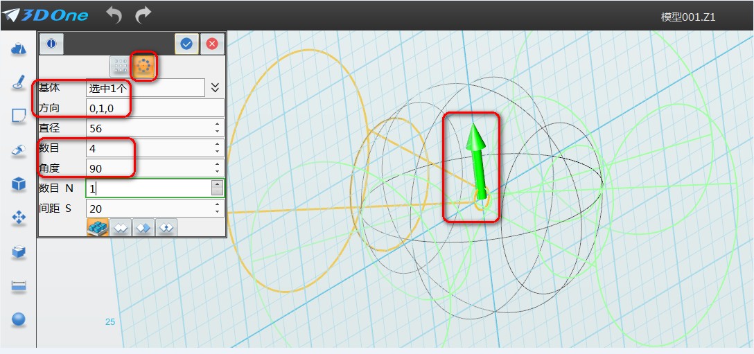

5、方法一样,继续阵列生成球体的下方圆锥,如图所示:
6、选择基础编辑 ,镜像命令
选择镜像平面,镜像生成另一端,如图所示:

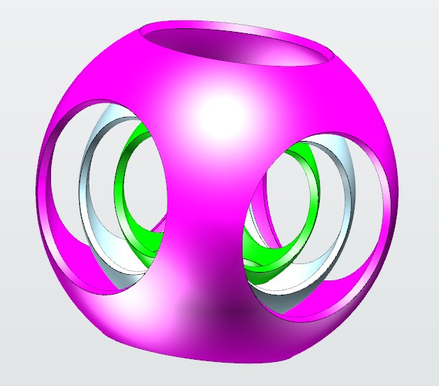

三、 组合编辑

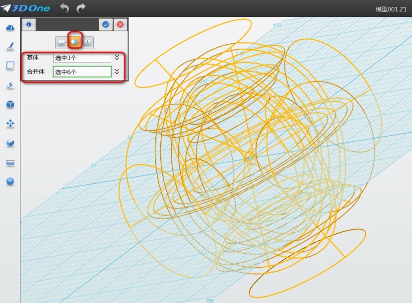

1、点击组合编辑命令
2、基体选取3个空壳圆,合并体选择6个圆锥体,选取布尔求差,如图所示:

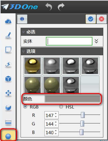

3、点击材质渲染命令 ,添加自己喜欢的颜色,最终效果如图所示:
至此,3DOne套球小课件建模步骤就完成了。除了这个3D教学小课件外,3DOne软件还可以设计出更多充满创意的物件;同时建模的过程,锻炼了设计者的立体空间思维。
