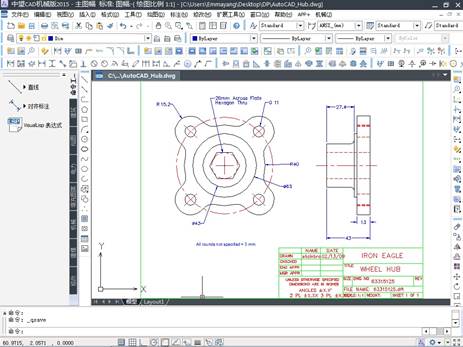

中望3D作为国内专业高效的CAD/CAM一体化的三维CAD设计软件,能轻松、高效地满足客户在转型升级过程中,数据兼容、交互的需求。现在以二维CAD制作的图纸“Wheel Hub”为例,向大家介绍下中望3D如何实现二维数据与三维数据之间的完美兼容、交互:
图/“Wheel Hub”的二维图纸

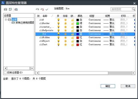

一般在使用二维CAD软件进行设计时,设计师习惯使用“图层管理”对制作的图纸元素进行管理,方便后续设计过程中的操作与调整。
图/二维CAD图层特性管理器设置界面

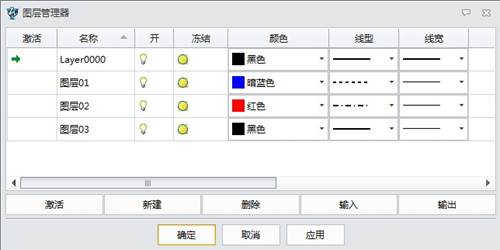

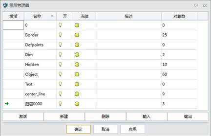

对此,中望3D在三维建模环境与工程图环境中均具备了图层管理的功能,能很好的满足设计师对图层管理的需要。同时,中望3D还能对二维图纸中原有的图层进行兼容。
图/中望3D中具备图层管理器功能
图/中望3D图层管理器设置界面1
图/中望3D图层管理器设置界面2

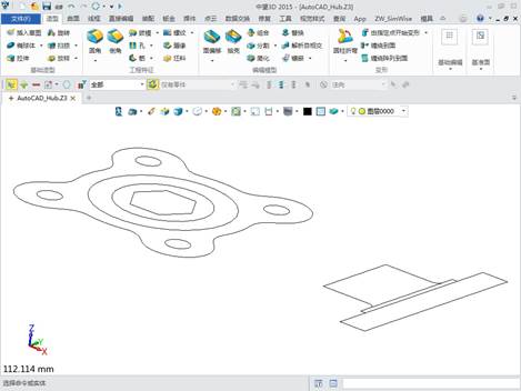

从以上图层管理器设置界面截图可看出,中望3D的图层管理界面跟二维CAD是非常相似,设计师无需重新适应新的界面,可延续原来的操作习惯直接在中望3D上进行操作。另一方面,中望3D能够准确读取二维图纸中的图层,并且可进行打开、关闭、冻结、新建、删除等一系列操作。
图/用中望3D进行图层操作的结果展示图1
图/用中望3D进行图层操作的结果展示图2

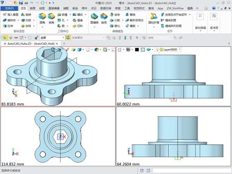

基于前面导入的“Wheel Hub”二维图纸,用中望3D进行三维建模,建模效果与原来相关的二维设计数据保持完全一致,保证了绘图的准确性。
图/基于二维图纸数据的建模效果
