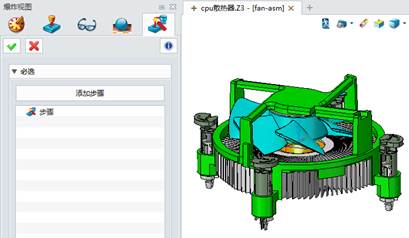

第一步:点击爆炸视图图标后出现下面对话框
图2 爆炸视图操作对话框

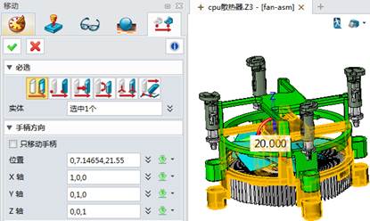

第二步:点击对话框中的“添加步骤”,进入移动对话框,选择要移动的零件做位移或者旋转操作
图3 移动对话框

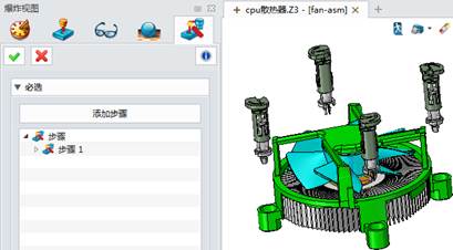

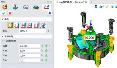

第三步:移动完成后点确认退出,再点“添加步骤”,重复操作,直到把各零件移动到相应的位置,最后完成分拆,如图4-图6所示
图4 移动零件
图5 移动零件
图6 分拆完成

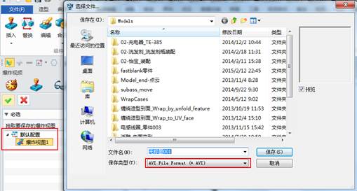

第五步:工程师可以根据需要,点击“爆炸视频”功能,把需要输出的爆炸视图输出为AVI格式的视频。
图8选择要输出的爆炸视图输出为爆炸视频

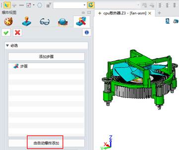

以上介绍的即是自定义爆炸视图的相关操作步骤。当然,工程师也可以通过自动爆炸功能来添加爆炸视图。

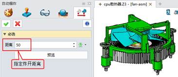

只需要点击“由自动爆炸添加”,根据需要指定炸开距离,即可自动生成爆炸视图,具体操作可参考图9-图11。
图9 自动爆炸添加
图10 指定炸开距离

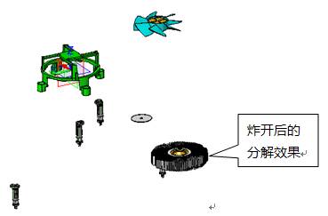

图11 炸开后的分解效果

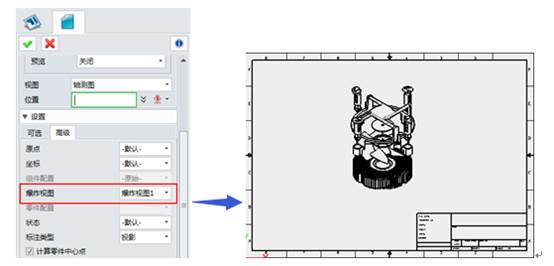

通过以上自定义和自动炸开这两种方式,工程师们都能高效便捷地获得爆炸视图,以便在出工程图的时候,根据需要进行爆炸视图的调用。
图12 出工程图时调用爆炸视图
