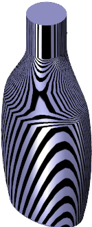

第一步:斑马线检测
使用“分型面”进行斑马线的曲面检查。
图2 斑马线曲面检查的效果图

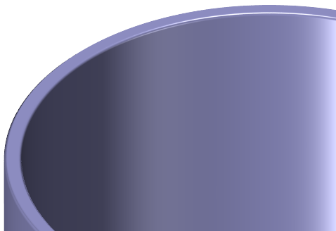

倒圆0.2mm
图4 倒圆角效果图

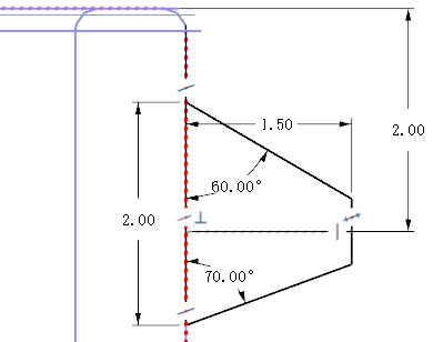

第四步:螺牙草图
以工作平面“XZ”为基准面创建螺牙草图,具体尺寸如下图:
图5 螺牙草图

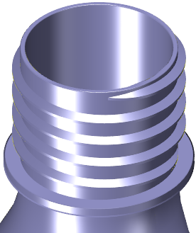

第五步:瓶口螺纹

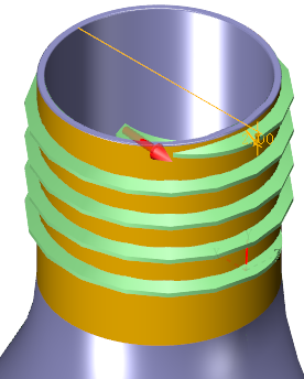

瓶口的螺纹在这个设计里是一个难点,尤其是螺纹的收尾,使用中望3D,可以一个命令全部完成这些设计操作。
使用螺牙草图创建瓶口螺纹。
匝数:4
距离:-5
半径:10mm
图6 创建螺纹的设置界面

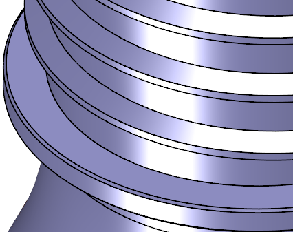

图7 螺纹创建效果

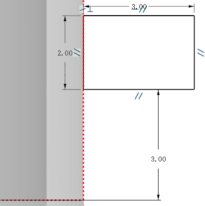

第六步:肩部草图
以工作平面“XZ”为基准面创建肩部草图,具体尺寸如下图。
图8 创建肩部草图

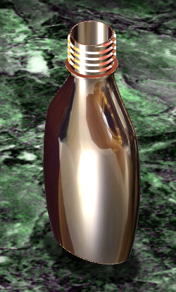

第九步:材质贴图
使用“鉻”命令,选择文件夹下的JEPG图片“display1”。
图11 根据display1贴图后的效果

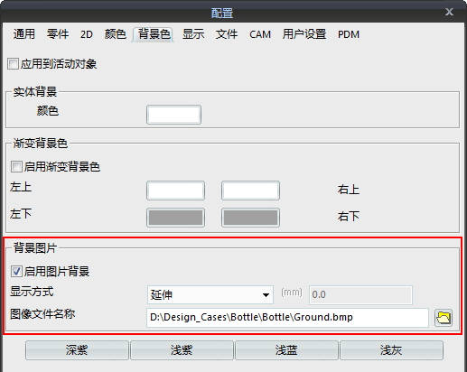

第十步:背景贴图
启用“背景图片”,选择文件夹内的“Ground.bmp”,“显示方式”选择为“延伸”。
图12 背景图片设置界面
经过上述的各项步骤,即可获得我们教程开始时所展示的瓶子效果了。
图13 完成瓶子设计
