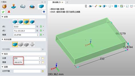

点击“造型”模块中的“六面体”命令,输入长度的宽度的尺寸,得到外壳的形状,详细参数如图2所示。
图2 设置长度、宽度,得到外壳形状

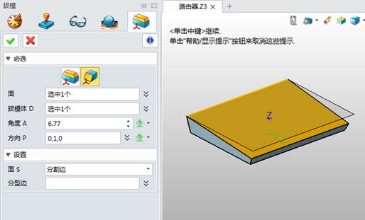

第二步:设计外壳侧面斜度
点击“造型”模块中的“拔模”命令,输入角度,拔模面,方向,详细参数如图3所示。
图3 通过拔模设计外壳侧面斜度

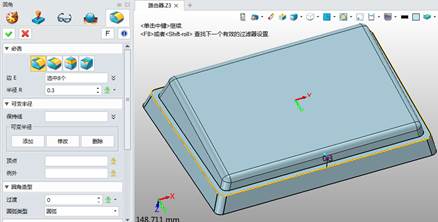

第五步:外壳四周倒角
点击“造型”模块中的“圆角”命令,对外壳的四周进行倒角。
图6 外壳四周导角

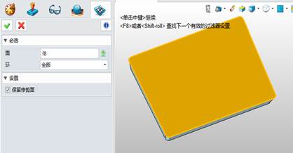

第六步:分割上盖
点击“曲面”模块中的“删除环”命令,选择要提取的面,用于分割上盖。
图7提取上表面用于分割上盖

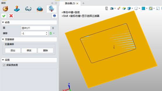

第七步:偏移提取的面
点击“曲面”模块中的“偏移”命令,输入偏移值,详细参数如图8所示。
图8 偏移提取的面

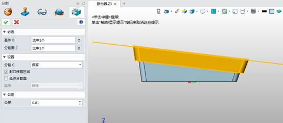

第八步:分割上盖和外壳
点击“造型”模块中的“分割”命令,选择基体和分割面,根据图9设置相关参数。
图9 分割设置界面

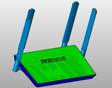

通过以上这几个步骤,我们就可以完成路由器的主体设计了,如图11所示。
图11 完成路由器的主体设计

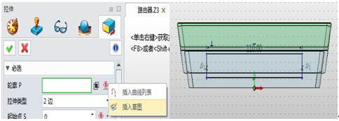

第一步:设计接口槽
点击“造型”模块中的“拉伸”命令,在轮廓处选择“插入草图”。
图12 插入草图

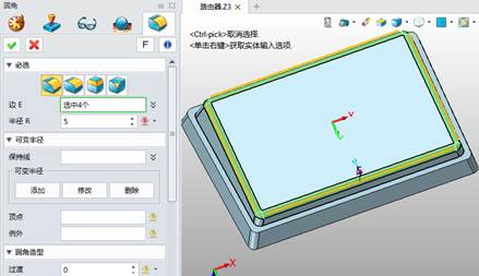

第三步:外壳底部倒角

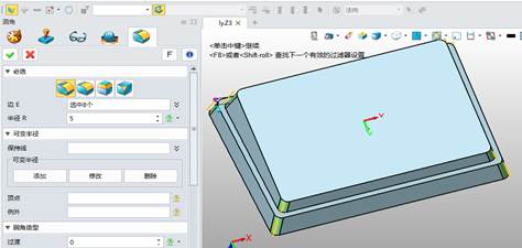

选择“造型”模块中的“圆角”命令,选择要倒角的边,输入半径为“5”后确定,如图15所示,用同样的方法倒中间“R0.3”的角,如图16所示。
图15 外壳底部倒角1
图16外壳底部倒角2

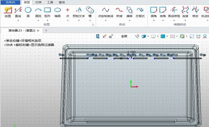

第四步:设计散热孔
进入草图,先绘制一排散热孔,如图17所示。
图17 散热孔绘制

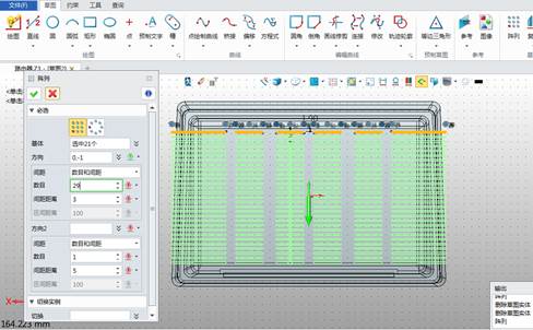

再点击草图中“阵列”命令,输入方向是“Y负轴”,数目是“29”,间距距离为“3”如图18所示,绘制完成后,点击退出草图。
图18 阵列设置

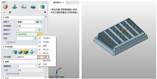

点击“拉伸”命令,轮廓则选择刚才的草图,起点是“0”,结束点选择“到面”,布尔运算选择“减运算”,如图19。
图19 布尔运算

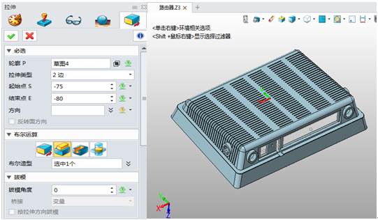

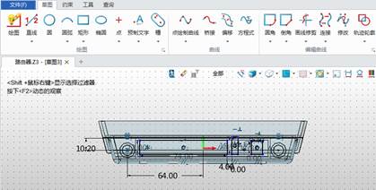

点击“拉伸”命令,轮廓选择“插入草图 ”,如图20,绘制完成后点击退出草图。
图20 插入草图
参展图21参数,起点为“12”,结束点选择“-11”,布尔运算选择“减运算”。
图21 布尔运算

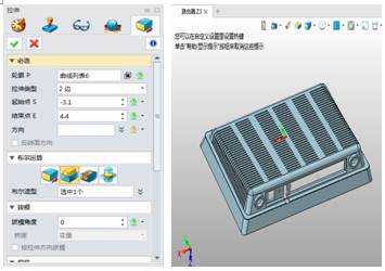

设计天线接口,点击“拉伸”命令,详细参数如图22所示。
图22 天线接口设计
