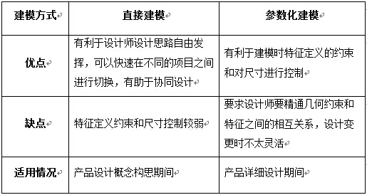

目前,越来越多的设计师选择采用三维CAD软件的建模功能来进行产品设计,最常用的建模方式有参数化建模和直接建模两种。如下表,这两种建模方式各有特点,设计师应根据设计内容的需要灵活选择最优的方式。
从上面的表格可以看出,设计师在产品设计构思环节采用直接建模的方式,更有利于思路的自由发挥,能更快速、直观地获得产品设计的效果,从而帮助提升三维CAD设计效率。以下结合实例,向大家介绍三维CAD/CAM软件中望3D的直接建模功能,以及设计师如通过直接建模方式快速将产品的设计构思转化成直观的效果图。

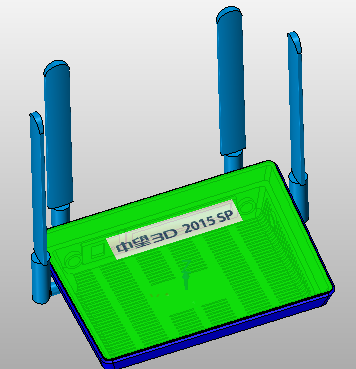

某通讯电子产品公司需要对新创意进行快速设计,图1中的路由器的产品效果图,下面我们将通过中望3D简单的操作步骤来看看这个路由器是如何通过直接建模设计出来的(本文仅介绍产品设计思路,对具体操作将不作详细解析,如需了解具体操作,可参考教程文章:【三维CAD/CAM高级教程:如何使用中望3D设计路由器】//www.zw3d.com.cn/service/source/list-65/article-349-1.html)。
图1 路由器效果图

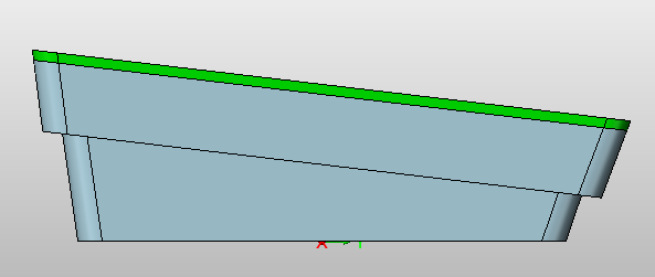

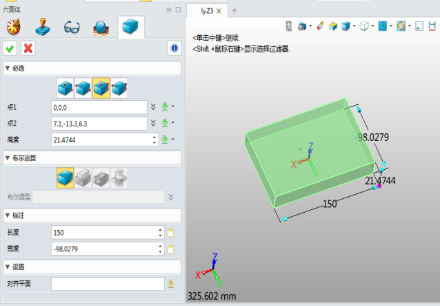

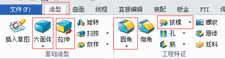

直接运用中望3D中“造型”模块的“六面体”、“拔模”、“拉伸”、“圆角”这几项功能(功能键界面如见图2),直接完成主体部分的设计,而不用设置繁琐的参数,设计非常高效(图3-图5)
图2 造型模块部分功能键界面
图3 创建六面体
图4 进行拔模操作
图5 进行圆角操作

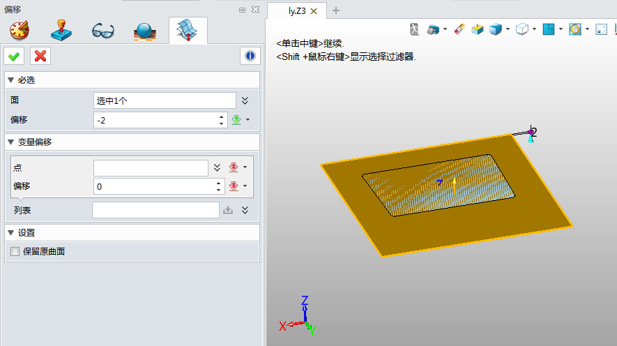

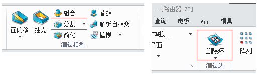

使用“曲面”模块中的“删除环”和“造型”模块中的“分割”功能进行提取分割(图6-图8),这样就可以不用担心特征相关联无法操作的情况,对于设计师来说,可以让其设计思路更加自由。
图6 “删除环”、“分割”功能键操作界面
图7 进行偏移操作
图8 完成上盖部分设计

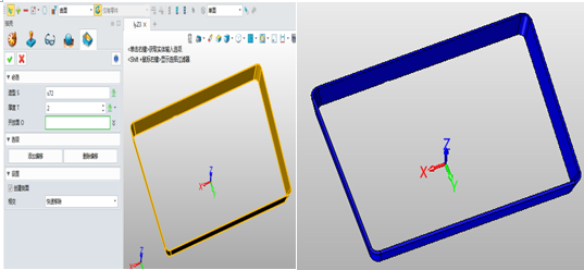

使用“造型”模块中的“抽壳”、“拉伸”、“阵列”命令,可以快速完成散热孔和接线孔的设计(图9),不需要去另外设置繁琐的参数和几何约束。
图9 完成细节特征的设计

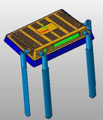

第五步:组装
通过“造型”模块中的“移动”命令,即可直观地对天线进行快捷的组装,最终完成路由器整体产品的设计(图12)。
图12 路由器组装效果
