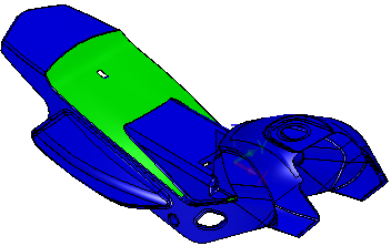

首先,我们来看看一个和本次摩托车坐垫设计相关的起始文件。如图1所示,这是事先完成的摩托车坐垫下方零件Seat_Base的设计图,现在我们要基于这个零件来进行相关设计。
图1 摩托车坐垫下方的相关零件设计图

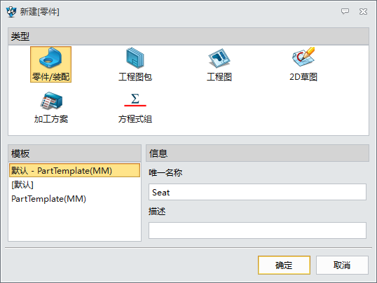

第一步:新建零件
通过中望3D新建一个名字为Seat的零件
图2 新建Seat零件
