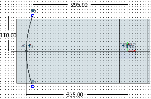

以“XY”工作平面为基准创建下图草图,上下位置X轴对称。
图17 创建草图

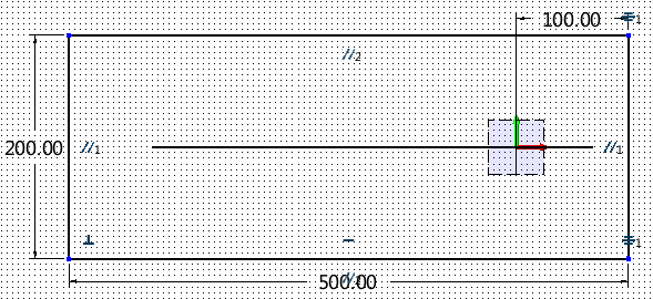

第九步:拉伸实体
用上一步骤的草图进行拉伸实体操作。
图18 拉伸实体

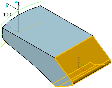

第十步:切除实体
重新使用“拉伸”命令,对焦到拾取轮廓上,鼠标在空白区域右键,进入“插入曲线列表”,拾取以上创建的相交曲线和倒圆角曲线,形成曲线列表。
图19 “拉伸”命令的下拉界面
拉伸命令里,布尔运算里选择“相交”。
图20 布尔运算操作界面
使用创建的曲面对实体进行切除,切除完后把曲线删除或隐藏。
图21 切除实体

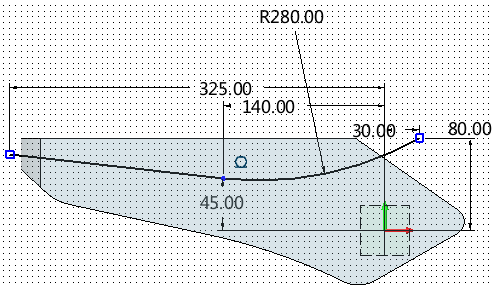

以XY平面为草图基准绘制草图。
图22 绘制草图

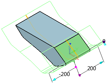

和上步一样,启动拉伸命令后,布尔运算里选择“相交”,把实体尾部切除。
图23 切除实体尾部

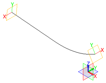

第十一步:驱动曲线绘制
以XZ工作平面为基准绘制驱动曲线。
图24 绘制驱动曲线
