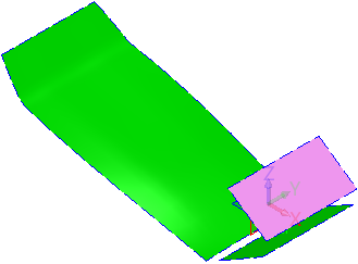

第五步:相交曲线
使用“线框”功能中的“相交曲线”命令,第一实体拾取三个绿色曲面,第二实体拾取“XZ”工作平面。
图11 “相交曲线”命令操作界面
三个绿色曲面和XZ工作平面相交,形成三根曲线。
图12 相交效果

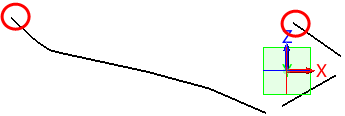

第六步:延伸曲线
使用“线框”功能中的“修剪/延伸”命令,对下图两处曲线进行延伸“50mm”。
图14 延伸效果图

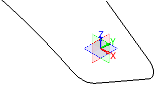

第七步:曲线倒圆
对三相交曲线进行倒圆角,使用“线框”功能中的“圆角”命令,对下图两曲线进行倒“12mm”的圆角。
图15 三相交曲线倒圆角效果
对图15中,左下方两曲线进行倒“30mm”的圆角。
图16两曲线倒圆角效果
