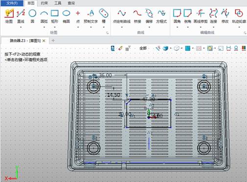

点击“插入草图”,进入草图绘制要拉伸的轮廓,详细尺寸参数参考图24。
图24 插入草图

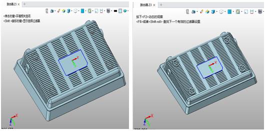

因为尺寸不同,所以需要分别拉伸2次,效果如图25所示。
图25 根据不同尺寸需要进行拉伸

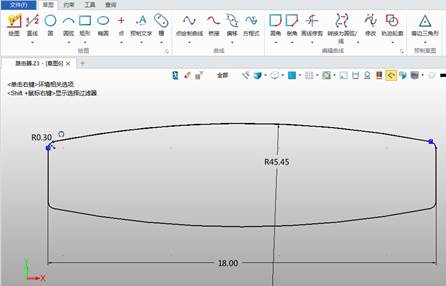

点击“插入草图”,进入草图绘制轮廓,详细参数如图26所示,完成后点击退出。
图26 插入草图

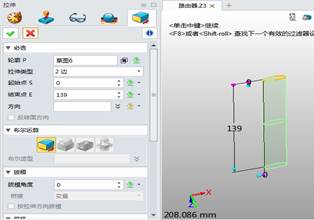

再使用“拉伸”命令,参数参考图27,结束点是“139”。
图27 拉伸1

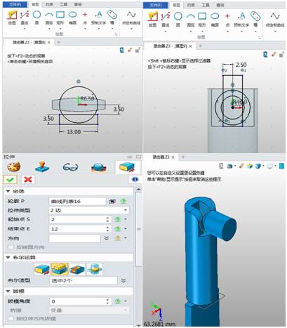

继续点击“拉伸”命令,在轮廓选择“插入草图”,进入草图绘制轮廓,详细参数如图28所示,完成后点击退出。
图28 拉伸2
拉伸时,布尔运算选择“交运算”,如图29所示。
图29 布尔运算

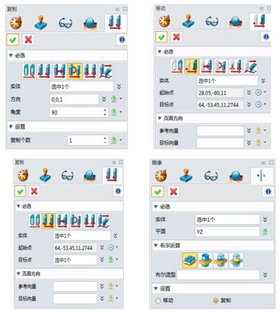

第一步:组装天线
点击“装配”模块中的“移动”命令,完成一个天线的组装,如图31所示。
图31 组装天线1
使用“复制”、“移动”、“镜像”命令,完成剩余3个天线组装,操作如图32所示,效果图见图33。
图32组装另外3个天线
图33 天线组装效果图

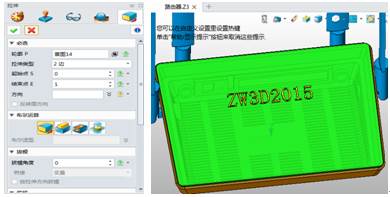

第三步:加入产品LOGO

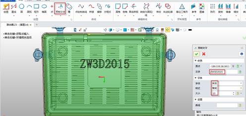

进入草图点击“预制文字”,输入文字、样式、大小等信息,完成后点击退出,图35为效果图。
图35 输入LOGO的文字
点击“拉伸”命令,输入字体高度,完成拉伸,效果如图36所示。
图36 完成字体拉伸
