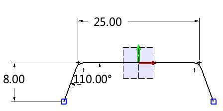

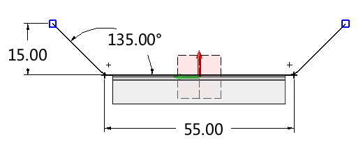

我们以图1中的折弯特征为例子,先来看看基本的操作:
图1 折弯特征

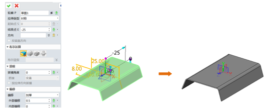

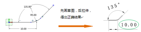

如果先画草图,然后通过中望3D钣金模块的拉伸功能,就能得到正确的结果,如图2所示;
图2 正确结果

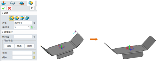

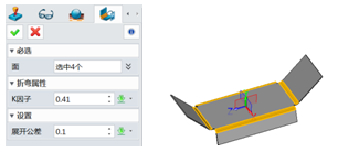

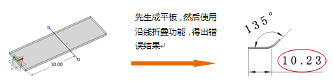

但如果是先拉伸平板,再将草绘折弯线利用沿线折叠功能来操作,就很难创建出正确的结果,如图3所示:
图3 错误结果

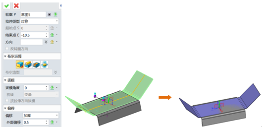

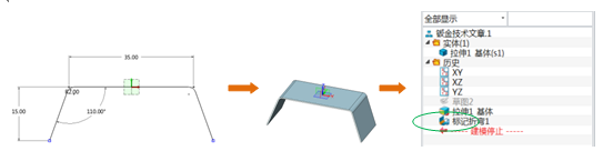

当然,除了上述的正确操作之外,我们也可以先通过图4中这个思路来创建钣金零件:使用“造型模块”中的“拉伸”功能,构造出零件的基本形状,然后再通过“钣金模块”中的“标记折弯”功能,将其转换成具有钣金属性的零件。
图4 钣金零件创建思路

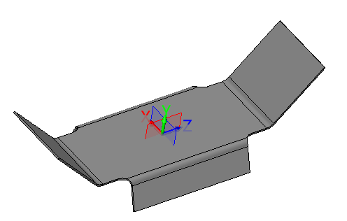

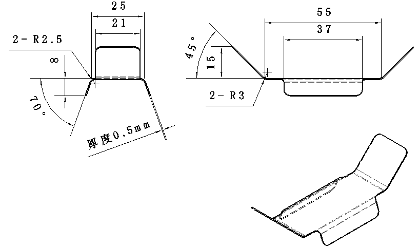

下面,我们结合一个具体的钣金零件(折弯角度非90°),来介绍具体的创建操作。图5中即是我们要创建的钣金零件效果图。
图5 钣金零件效果图

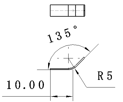

第一步:建立如图6所示的草图。
图6 草图
第二步:点击“造型模块”的“拉伸”功能,创建第一个拉伸特征,图7为拉伸效果。
图7 拉伸效果
第三步:创建如图8所示的草图。
图8 草图
第四步:继续通过“造型模块”的“拉伸”功能,创建第二个拉伸特征(图9)。
图9 第二个拉伸效果

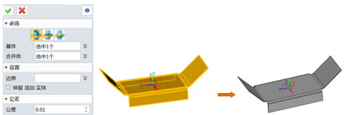

第五步:利用“造型模块”的“组合”功能,将两实体合并(图10)
图10 合并效果

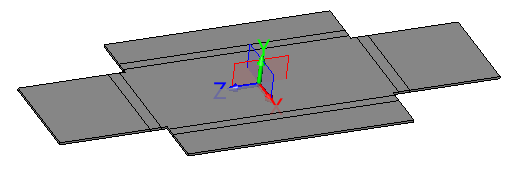

第六步:利用“钣金模块”的“标记折弯”功能,将造型特征转换成钣金特征,即可得出图11的效果。
图11 转换后的钣金特征效果
第七步:将折弯件展开(图12)。
图12 展开效果

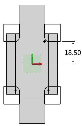

第八步:创建如图13所示的草图。
图13

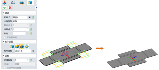

第九步:利用“造型模块”的“拉伸”(减材料)功能,去除多余材料,得出图14效果。
图14 去除多余材料
