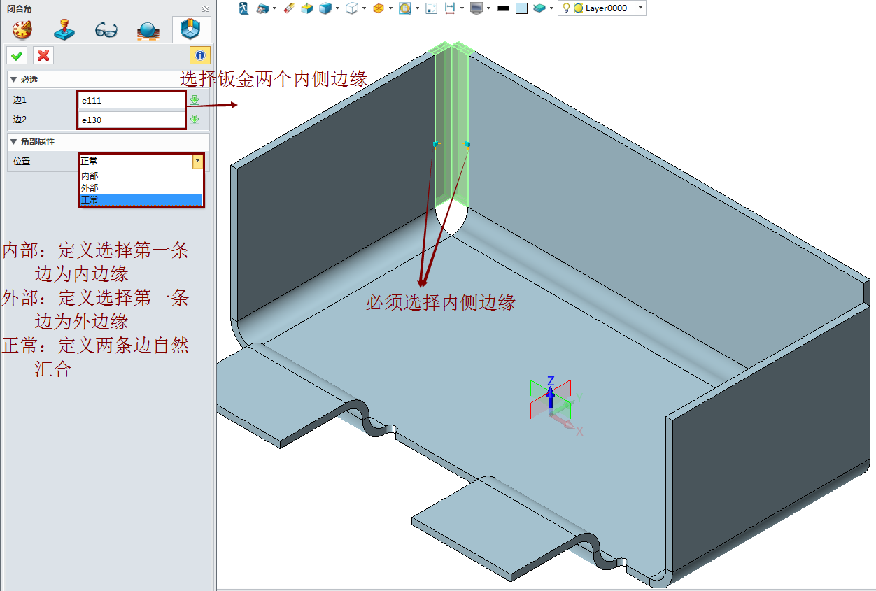

首先,单击工具栏“钣金模块”的“闭合角”命令,系统将弹出“闭合角”对话框,闭合角生成的位置有内部、外部、常规三种选择,详细操作方法及设置大家可以参照图1。
图1  中望3D闭合角设置界面

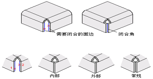

图2是中望3D中的相关闭合角类型,设计师可以根据需要进行选择。
图2  中望3D闭合角类型
另外,在中望3D中进行闭合角操作时,有两点是需要注意的:
第一,创建闭合角时,必须选择钣金的内侧边缘,若选择外侧边缘或者其他,则无法生成闭合角特征。
第二,必须同时选择两个相交凸缘的边缘,这样可以一次就完成修复。
