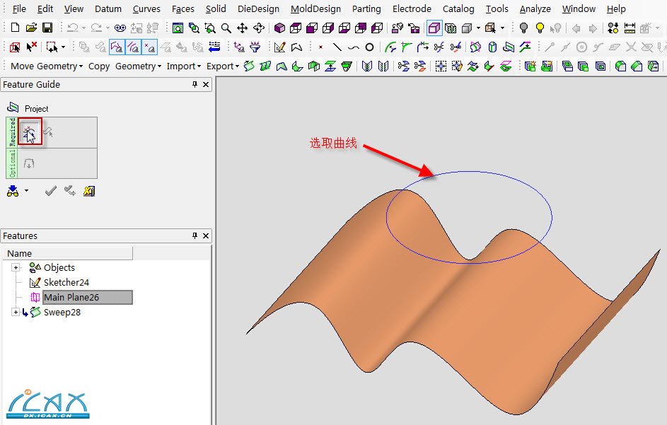

投影线的画法
启动投影指令
选择要投影的图素,这里只允许选点与曲线
选取完曲线后,中键确认选取完毕,这时,系统要求选到投影到的对象
方向投影处可以选择,可以改为法向投影
而“保留原始”则可改为删除原始
图中蓝色箭头指的是投影的方向(如果选择法向投影则无此箭头),点击箭头的实心点处,可以调出引导方向菜单,这些菜单的内容在第七课时有详细的说明。
选取曲线,定义投影方向完毕后,再选择要投影到的曲面。系统会自动预览投影后的结果,如果确认投影结果正确,再确认操作完毕。
