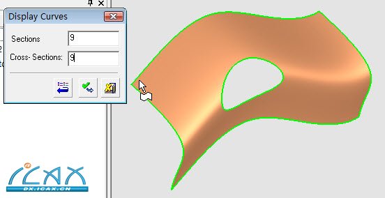

屏幕所显示与边界:如果按默认的来做,只会做出跟“边界”一模一样的效果,因为当前状态下屏幕所显示的选项并不起作用,显示的是0*0的UV线(纵断面线与横断面线),要想增加显示的UV线,如下图所示操作:

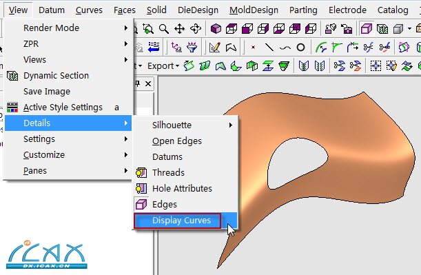

选择此指令后,再选择曲面,然后按下图所示设定参数

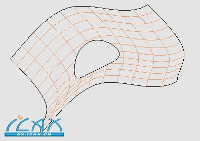

效果图如下,我们可以看到,曲面上有许多条纵横交错的曲面线,但这些线只是一个显示效果,并非真实的线的存在。下图黄色的显示线就是曲面的UV方向线

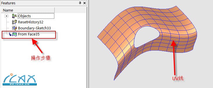

那么,做完这步操作后,我们就可以用曲面曲线---屏幕显示与边界这个指令来做出这些UV方向线了,因为上图只是一个显示,并非真实存在的线。
做出后效果如下图。

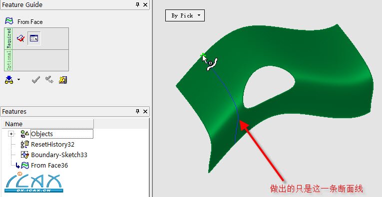

依选取:此指令也是做曲面的UV方向线的,但与上一个选项不同的是,此指令只做出点选的UV方向线,并不是做出屏幕显示所有的,执行此指令,不论UV方向线是否是显示的状态,都可以做,且此指令是依点来选取的。
