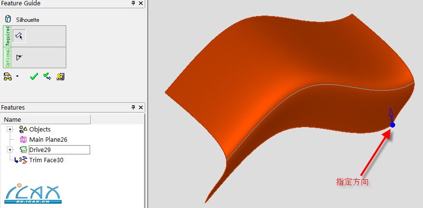

找出曲面在某一方向的最大轮廓线

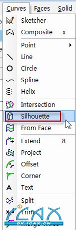

从这里启动指令
选择曲面后再选择方向,就会做出此方向上的曲面最大轮廓线(非边界线)

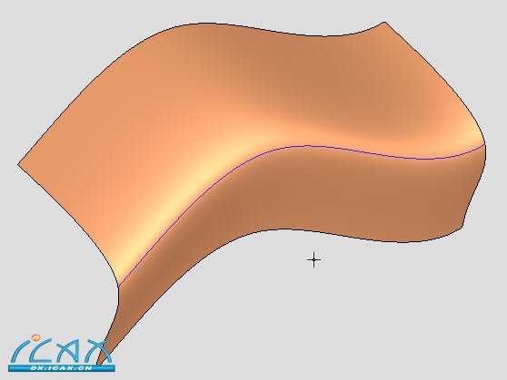

可以看到,这条线并非原有曲面的边界线
此线的主要用途是用在做分模的快速断开时,找准曲面在断开方向的分界线。
