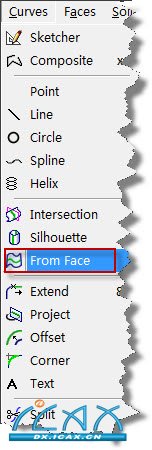

曲面曲线(一)
曲面曲线是做出曲面上的UV方向线的指令,俗称为曲线的横断面与纵断面线
启动指令后,系统要求我们选择曲面

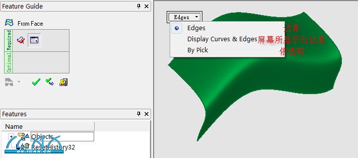

点选曲面后,指令有三个选项
注意一下:

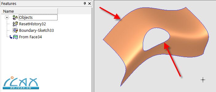

边界:选择此选项只会截取曲面的边界线,如果曲面有岛屿,会包括岛屿的边界线一起做出来。如图所示:
7
