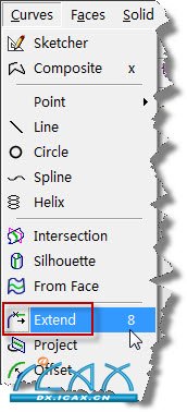

曲线延长
启动指令

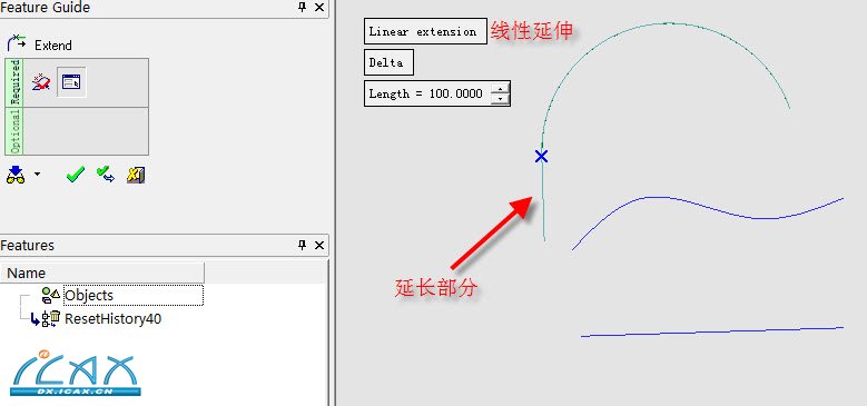

执行指令,并选择要延长的曲线后,如图所示

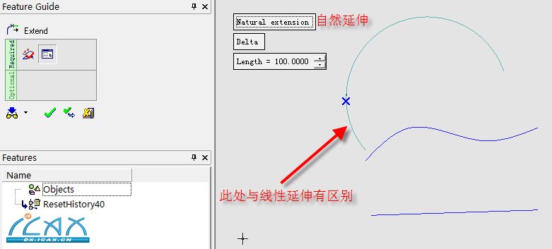

此处线性延伸是个可选项,可改为自然延伸,如果改为自然延伸,而延长对象是圆弧而非直线的时候,自然延伸与线性延伸就有区别了。
线性延伸是以选取线的端点的切线方向做延伸
自然延伸是以选线线的端点处的曲率做延伸。
