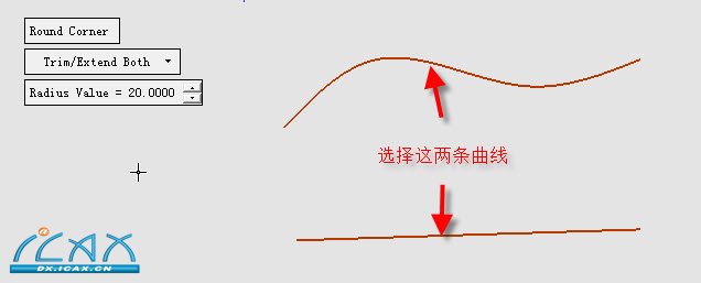

曲线倒角
启动指令
此指令里分两种模式,1:倒圆角,2:倒尖角
“圆角”处可改为尖角
下图是两曲线倒圆角的效果

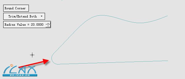

效果如图,会在箭头所示处生成圆弧过渡
