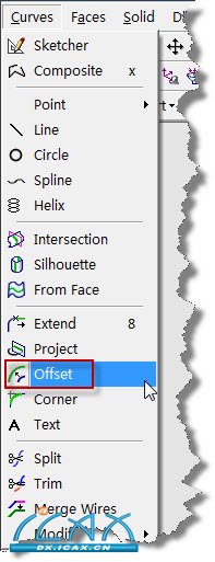

启动指令
偏移指令与我们之前的移动&复制不同,偏移后的曲线会与原来曲线在相对应的位置距离相等。选取曲线、组合曲线、草图都可以,选择后如下图

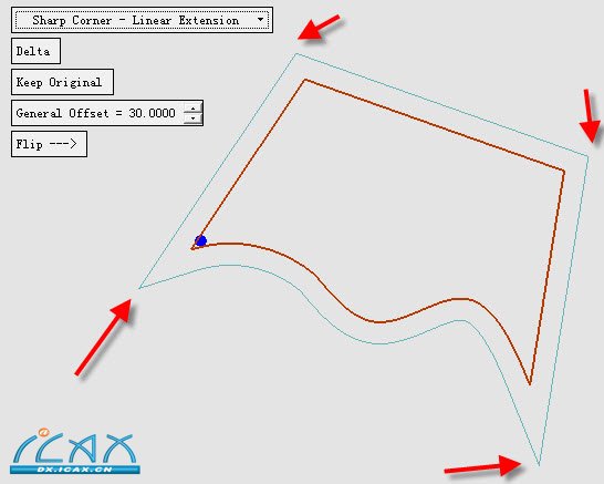

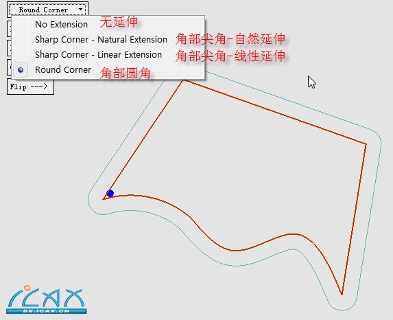

角落圆角的选项可以更改,分为以下四种选项
无延伸状态,角落部位全部是断开的,没有自动延伸修剪。
角落尖角-线性延伸,此时角落是尖角,系统直接延伸修剪的状态

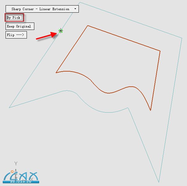

按数值:此处可改为按选取点,如果改为按选取点,那么系统会要求在线侧面选一个偏移点,偏移后的图素将会通过这个点。

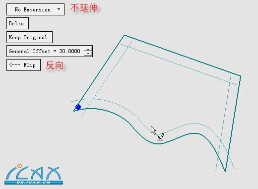

反向:将偏移的结果放在另一侧,往内偏移与往外偏移的切换。
下图是不修剪延伸,且反向的结果
