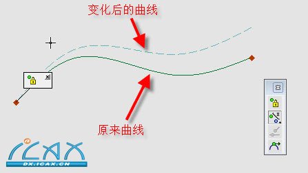

曲线变型:

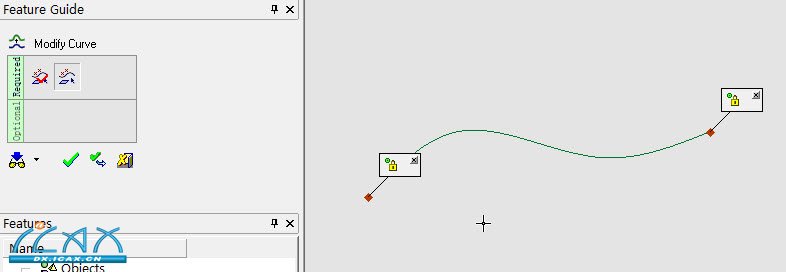

曲线变形的前两项是将曲线平滑化的指令,这里我们主要讲第三项

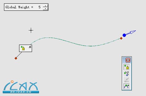

选择曲线,可以看到曲线的两端出现一个带锁的图标
点击其中一个,会出现如下的选项

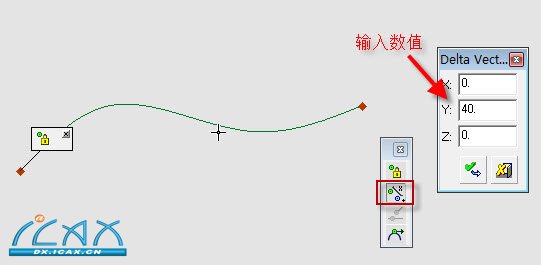

按相对值移动:选择此选项并输入一个数值后,曲线这端便可移动,线型中其它部位相应变化
效果如下图

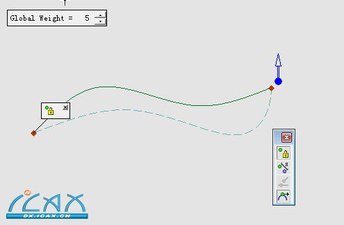

再看看与改变斜率的选项
选择之后,系统会指出此点原本的斜率
这时,点击箭头的实心点处,改变此点的斜率,这里,我们改成与Y轴平行
可以看到,此点的斜率变了,那么这条线也将会跟着起变化.
