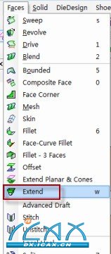

曲面延长

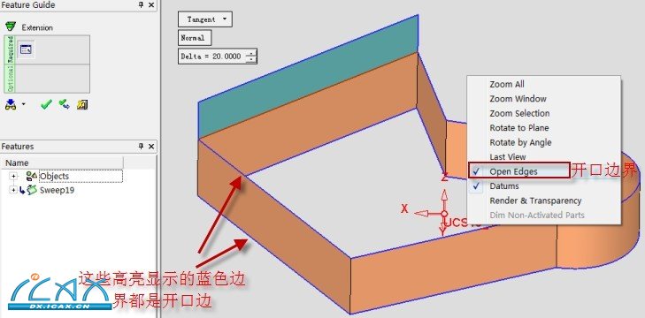

在做曲面延长之前,有一个必要的条件,那就是,需要延长的曲面边不可以是封闭的边界,换言之,一定要是开口边才允许延长。
如果不是开口边,例如实体边界,那么就不能作曲面延伸了,这一点特别要注意
至于如何打散,我们在后面的章节中将会讲到这个指令。
