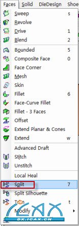

曲面分割
曲面分割的操作步骤与曲面裁剪一模一样,不同的只是曲面裁剪是裁掉不要的部分,保留下要留下的,而分割是通过分割体将曲面分割成两部分

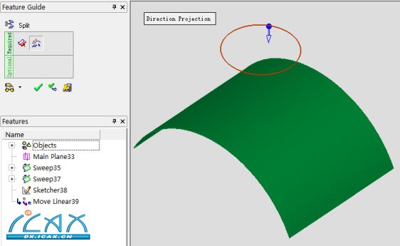

还是以先前曲面裁剪的图形为例
要将黄色面以圆来分割
与曲面裁剪一样,先选择黄色面作为被分割面,再选圆作为分割体
原来的曲面按圆的投影方向分割分两个面了,结果如下:
