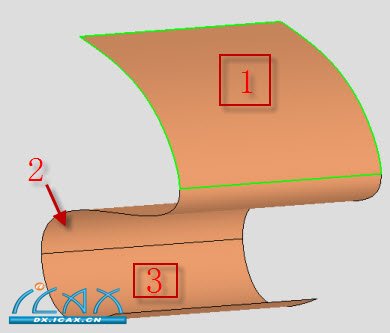

来看下图,要将此曲面在Z轴方向沿剪影线分割开

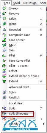

启动剪影线分割指令,选择此曲面,然后再定义为Z方向
结果如下图:按剪影线方向分成了三个曲面
