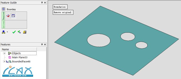

注意紫色的曲面,现在要对其恢复原始
执行操作,选择紫色的曲面,结果如下

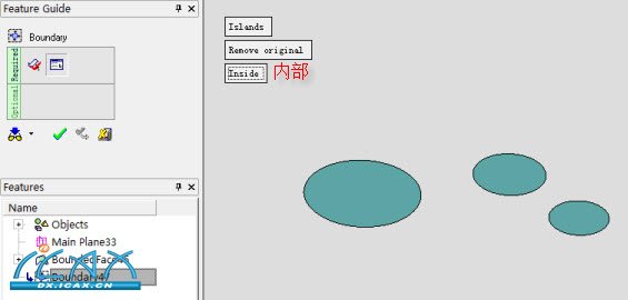

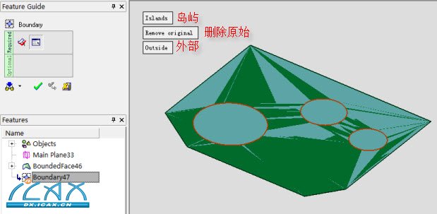

如果改变一下选项,将边界改(Boundaries)成岛屿(islands)
再将外部改为内部(inside)
可以看到,这个指令可以根据不同的选项做到不同的要求,用来作曲面的补孔,回复原始等都是相当方便的。
