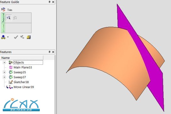

曲面裁剪
如下图,要将黄色的面按粉红色的面裁剪掉多余的部分
启动曲面裁剪指令
先选择要裁剪的黄色面-被裁剪面
中键确认后,再选择粉红色的曲面-裁剪体

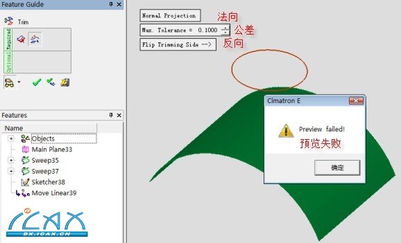

现在我们把裁剪体换成线,以黄色面上方的圆作为裁剪体

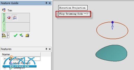

同样的操作步骤,先选择被裁剪面—黄色面,再选择裁剪体—圆,我们看到出现一个提示

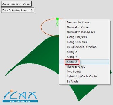

这是因为圆在曲面的上方,而不是贴伏在曲面上,所以,要把法向改为方向投影,因为圆是在曲面的上方,这里我们选择Z往下的方向

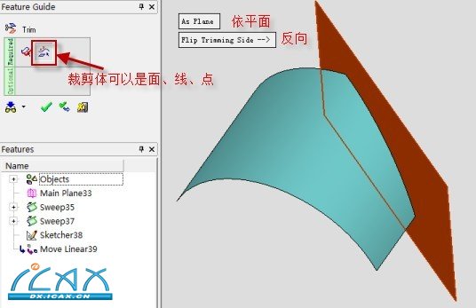

预览结果如下图
如果想保留中间的部分,去除周边的部分,点击反向就行了
