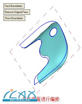

草图方式编修曲面

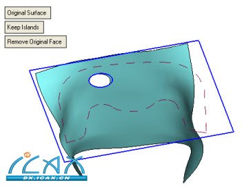

还是以下图中的紫色曲面为例

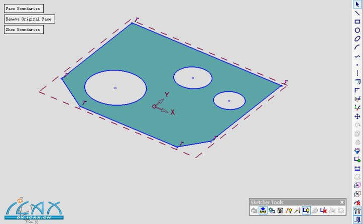

启动草图方式编修曲面的指令,点击紫色曲面,我们可以看到,这个曲面马上变成草图的方式了,并且右侧的草图工具条处于激活状态。

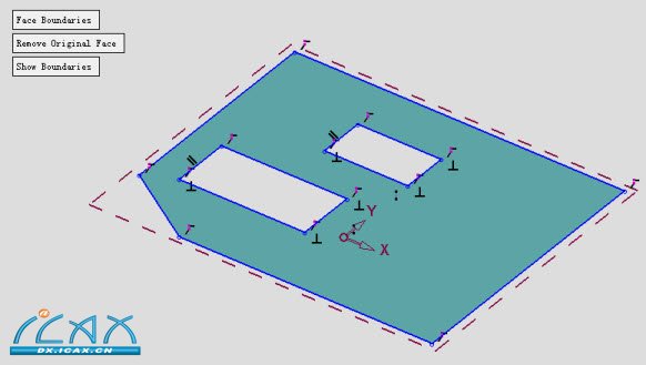

此时,我们对草图进行任意的修改,例如,将三个圆变成两个矩形,再将外围的六边形去掉一条边。

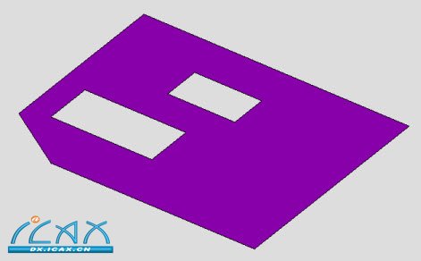

退出草图后,我们就会发现,原来的曲面完全变化,与草图里出现的一模一样了。
而且,这种草图方式修改出来的曲面,完全与原始面的曲率是一模一样的,也就是说编修过后的曲面与原始面是可以重合的,来看下面的例子。

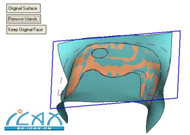

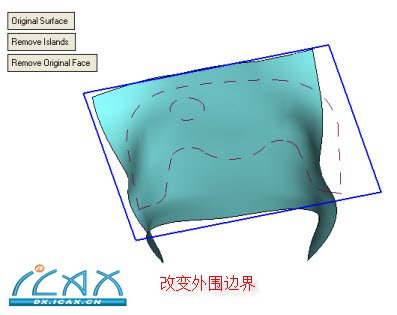

第一步:改变外围边界并去掉原来的岛屿
第二步,加入新的岛屿
第三步,与原始面(未编修前的曲面)作比较
我们可以发觉,与原始面是完全重合的。
