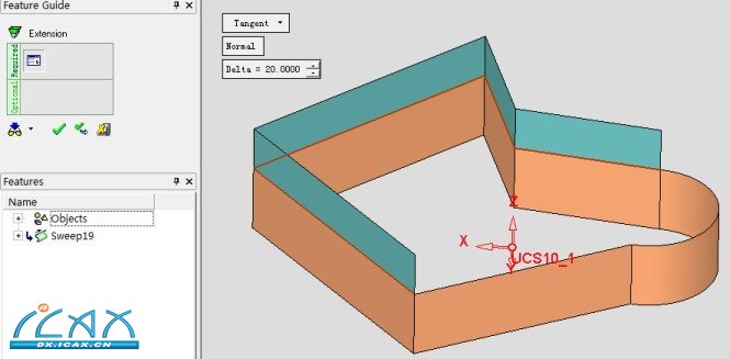

曲面延长操作
依次选取要延伸的曲面边界即可

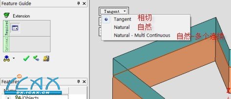

我们注意一下,在Tangent(相切)选项那里,有三个可选项,分别是:
分别代表的意义如下:

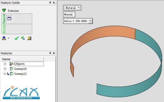

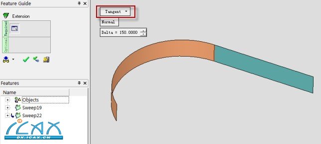

相切的效果
自然的效果
自然-连续多个的效果

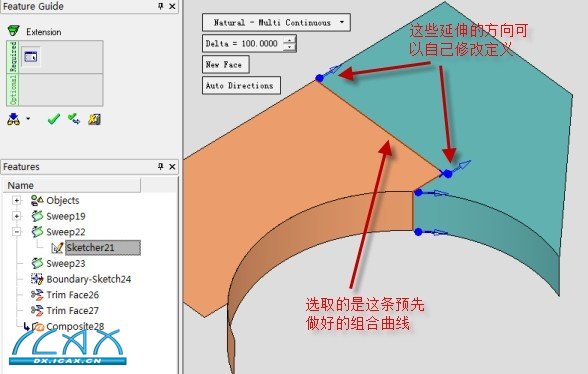

此功能还有个很好用且有趣的做法,如下:
