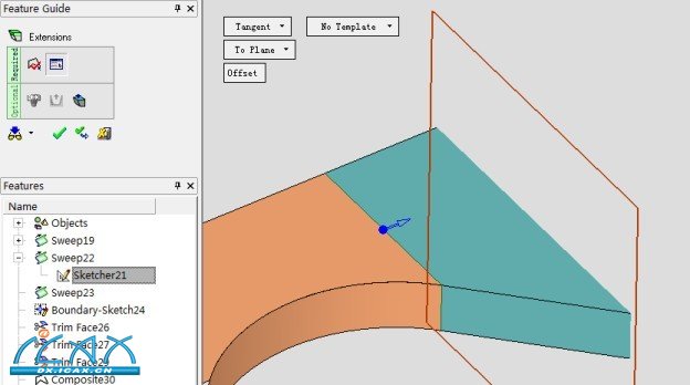

说到曲面延伸,其实还有一个指令也是属于延伸的,但在正常的CAD模块里没有这个指令,这个指令只存在于电极模块中,这个延伸指令非常的好用,在某些特定的情况下达到我们所需要的效果

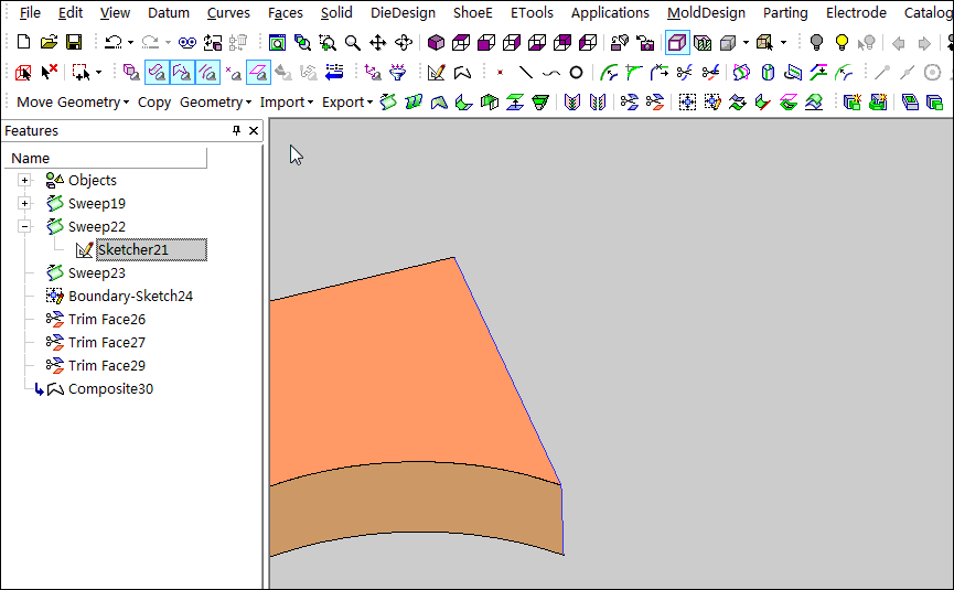

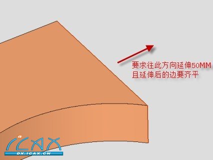

例如:
如果用普通的做法,只能做出以下效果

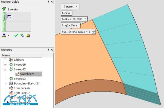

而利用电极模块里的延伸就可以达到我们的要求了,看下图。

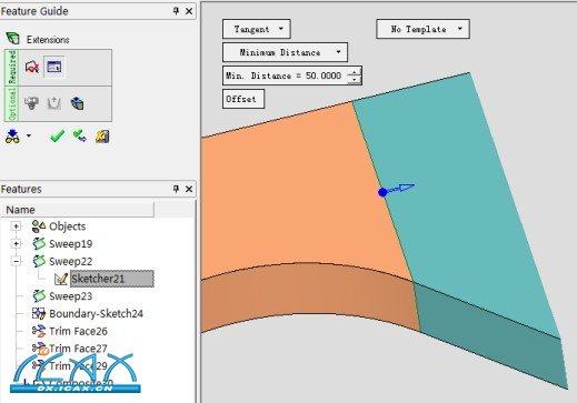

这个指令是这样调出来的,看下面的GIF,把这个功能做一个快捷键,再通过快捷键的方法调出来。这是唯一的方法,这个指令通过快捷键的方法调出来后,可以应用在装配模块,零件模块,但不能应用在NC模块,在NC模块下是不能用这个指令的。
当然,这个指令的功能不仅仅于此,各位学员可以好好的揣摩揣摩。
下面例子的要求,延长至平面,就可以用到这个指令了
