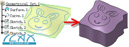

本示例将描述体积在建模中的应用。首先我们看看图4-51所示中提供的元素和结果:
图4-51
打开\Training Part\GSD\ Volume apply-1.CATPart文档,然后按以下步骤操作:

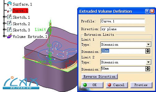

1.拉伸外形,如图4-52所示:
图4-52
