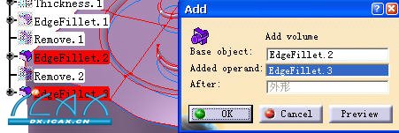

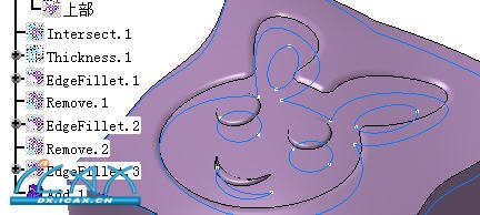

15. 如图4-524所示,用上一步作的与第11步作的进行增加布尔,结果如图4-525所示
图4-524
图4-525

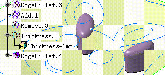

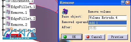

16. 如图4-526所示,用上一步作的布尔移除第4步作的拉伸;然后倒圆角,结果如图4-527所示:
图4-526
图4-527
