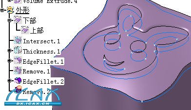

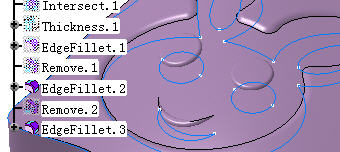

13.如图4-520用第六步分割后的上部布尔移除第三步作的拉伸,结果如图4-521所示:
图4-520
图4-521

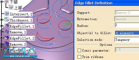

14. 如图4-522倒上一步布尔移除后的锐角,结果如图4-523所示:
图4-522
图4-523
