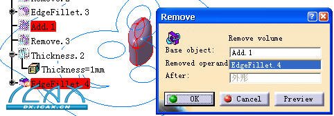

17. 如图4-528所示,用上一步作的布尔移除第14步作的,结果如图4-529所示:
图4-528
图4-529
用户可通过尝试更多的方法来达到最终的建模效果,有关上述中的步骤请参考Volume apply-1-ok.CATPart文档。
