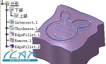

11. 如图4-515所示用上一步作的体积块布尔移除第六步分割的下部,结果如图4-516所示:
图4-515
图4-516

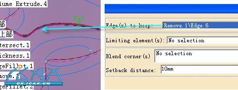

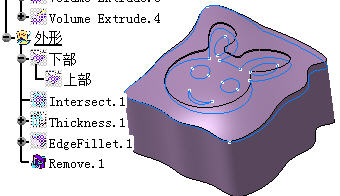

12.倒上一步作的凸锐角,如图4-517所示;注意单击更多按钮,选择图4-518所示的凹锐角作为保留边,结果如图4-519所示:
图4-517
图4-518
图4-519
