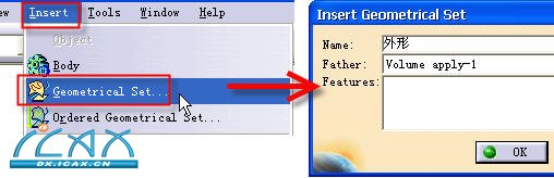

5.为了便于管理,这里插入一个命名为“外形”的几何图形集,如图4-456所示:
图4-456

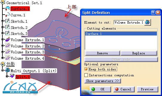

6.分割第一步拉伸的外形并选择保留双侧,如图4-57所示:
图4-57

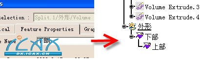

7.展开特征树并通过右键中的属性更改名字,如图4-58所示:
图4-58

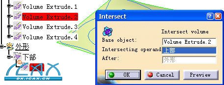

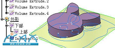

8.如图4-59所示,利用上一步分割的上部与第2步拉伸的头部作相交布尔,结果如图4-510所示:
图4-59
图4-510
