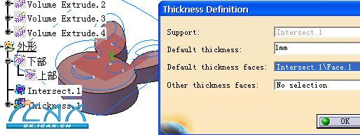

9.如图4-511所示偏移上一步作的相交特征,结果如图4-512所示:
图4-511
图4-512

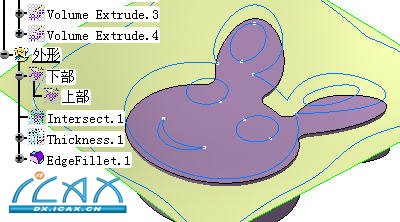

10.如图4-513所示四凹锐角倒圆,结果如图4-514所示:
图4-513
图4-514
