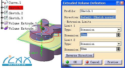

2.拉伸头部,如图4-53所示:
图4-53
3.拉伸眼嘴,如图4-54所示(出现多重结果时选择保留所有):
图4-54

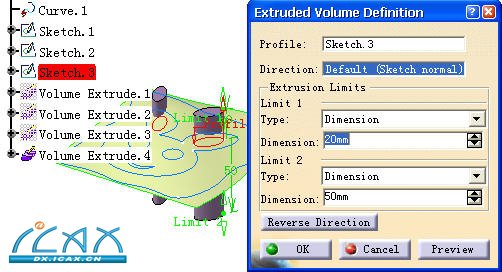

4.拉伸耳朵沉胶位,如图4-55所示(出现多重结果时选择保留所有):
图4-55
