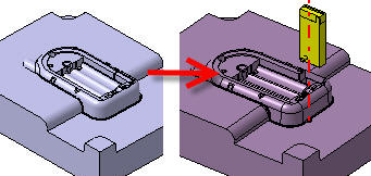

本示例将描述如何利用体积块拆分模具中的镶件。首先我们看看图4-530所示中提供的元素和结果:
图4-530

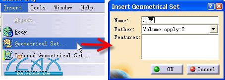

1.插入一个几何图形集,如图4-531所示:
图4-531

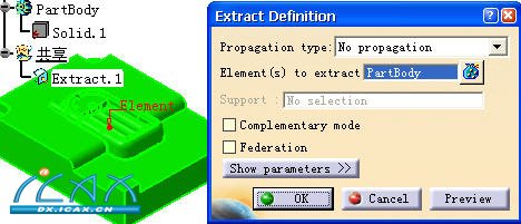

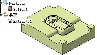

2.如图4-532所示,提取零部件几何体,结果如图4-533所示:
图4-532
图4-533
