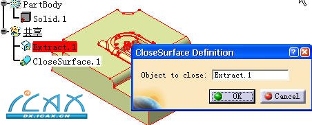

3. 如图4-534所示,将上一步提取的曲面作闭合体积块,结果如图4-535所示:
图4-534
图4-535

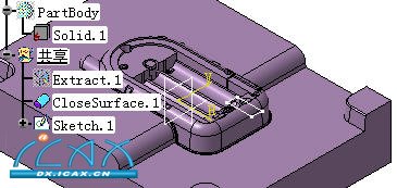

4.如图4-536所示,进入草图绘制镶件的轮廓,结果如图4-537所示:
图4-536
图4-537
