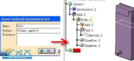

11.接下来是要在Core中为镶件避位。这里再次插入一个命名为“Core”的有序几何图形集,如图4-548所示:
图4-548

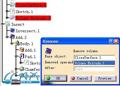

12.切换到GSD工作台。如图4-549所示,利用第5步作的拉伸体积对第3步作的闭合体积进行布尔移除,结果如图4-550所示:
图4-549
图4-550
