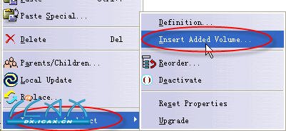

8.在特征树上选中上一步作的相交特征然后按右键,如图4-543所示选择插入增加体积,当出现警告信息时选“是(Yes)”,展开特征树后的结果如图4-544所示:
图4-543
图4-544
