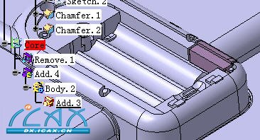

13.参考第8步的操作,在上一步作的移除特征中插入增加体积并切换到零部件工作台,结果如图4-551所示:
图4-551
14.参考镶件的销钉进行避位与修饰,如图4-552所示:
图4-552
