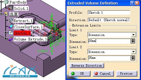

5. 如图4-538所示,用上一步草图轮廓拉伸一体积块,为了便于查看,本人已将第3步闭合的体积块透明化,结果如图4-539所示:
图4-538
图4-539

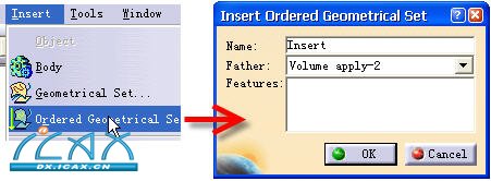

6. 如图4-540所示插入一有序几何图形集:
图4-540
