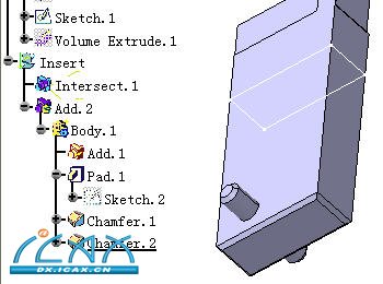

9.切换到零部件工作台,增加镶件的销钉与倒角修饰,如图4-545所示:
图4-545

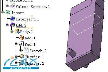

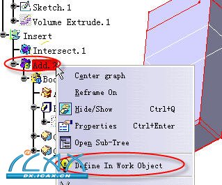

10.参考图4-546所示,选中特征树上的增加特征然后右键定义为当前工作对象,结果如图4-547所示,镶件已成功创建。
图4-546
图4-547
