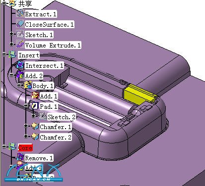

15.参考第10步操作,将工作对象定义在“增加.4(Add.4)”特征中,并将镶件更改颜色,结果如图4-553所示(有关该实例的结果数据请参考Volume apply-2-ok.CATPart文档):
