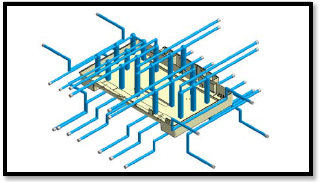

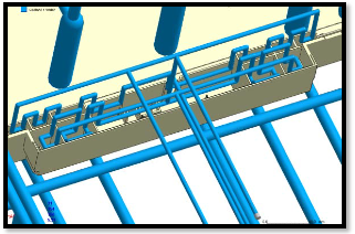

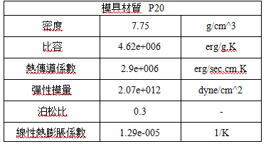

本研究以事务机外壳件为模型,针对公模面 易积热之区域进行探讨,如图一所示。原始模型 水路设计将采取传统水路的方式(图二)。设计变 更模型则采取异型水路设计(图三)。产品的规格 尺寸:主要厚度 3mm,长度 453mm,宽度 314mm, 高度 56mm,模穴体积 727cc,如表一所示。模 具的材质采用 P20 模具钢材,P20 材料特性如表 二。

表二 P20 模具钢材特性
图一 模型易积热区域                                                 图二 传统水路的水路设置
图三异型水路
