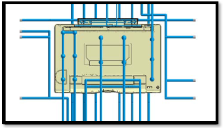

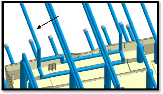

设计变更的模型水路,部份沿用原始模型的 水路配置,并且更改水路的位置及增设一组水路 (图七、八、九),目的在于使模型得到均匀的降 温。至于凹槽区域,则以异型水路伸入凹槽的内 部,预期在该处能得到良好的散热效果。
图七 原始水路设计                                                   图八 更改后的水路设计
增设的水路组别
图九 增设水路
