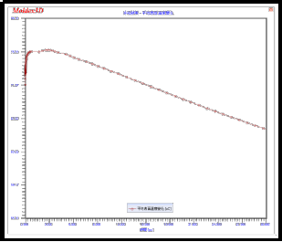

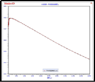

根据平均表面温度变化图(图十四、图十五), 在 30sec 的冷却时间之后,原始模型的平均表面 温度落在 65.6℃,而设计变更模型的平均表面温 度则落在 59.7℃,比原始模型减少了 5.9℃。该 产品材料为 ABS POLYLAC PA765,其可顶出温 度约为 72℃图十六,以此温度比较两个组别,可 发现原始模型要降至顶出温度需耗费 13sec,而 设计变更组别仅需 7sec。

图十四原始模型表面温度变化图                                 图十五设计变更模型表面温度变化图

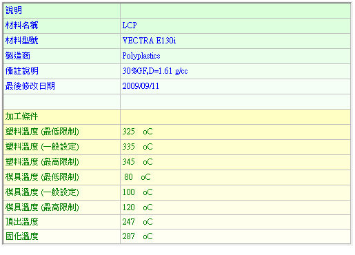

图十六 ABS POLYLAC PA765 工作温度
