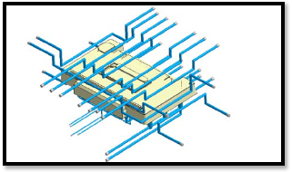

此研究分析以 Moldex3D 进行冷却分析,并 将两组模型进行比对,由于只探讨公模面易积热 之区域,故母模面的水路皆维持相同的设计(图 四)。原始模型采用管状水路并搭配隔版的方式进 行冷却。设计变更则针对易积热之凹槽区域,设 计异型水路以达到冷却之效果。
图四母模水路

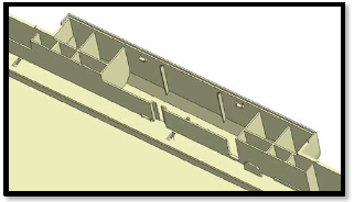

此模型的公模水路采用传统管状设计,直径 为 10mm,隔板的尺寸如图五所示,由于凹槽区 域约有几个深达 45mm 的矩形分区图六。所以传 统水路的加工方式难以将伸入此处,故仅能在部 份区域伸入隔板水路,试图将该区域温度降低。
图五隔板尺寸(单位 mm)        图六 矩形区域
