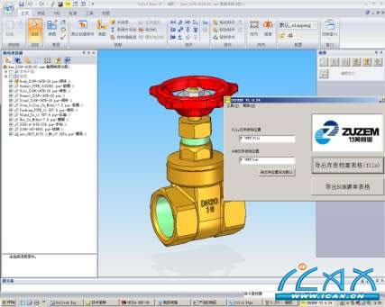

基于Solid Edge ST 完成的阀门装配

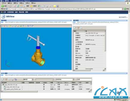

在Insight 中打开阀门BOM 视图
当然在实施初期,设计人员也存在着一些不适应,一是数据由本机导入到Insight 系统时有可能会出错,这些主要是由于装配文件中一些零件的链接关系所导致的。二是原来本机的文件名都是中文且有重复,在Insight 系统中运行时有弊端,为此设计人员将导入到系统中的文件名又改为惟一的英文名。虽然工作量大,但大家在实施时找到了一些好的方法,加上Siemens PLM Software 公司代理商维罗希迪公司的技术顾问、培训专家,站在用户的角度,充分评估设计人员的需求,提供了很大帮助,因此能够很快地克服。在解决与原有ERP系统的接口问题时,还为企业进行了二次开发。通过定制,只需一个按钮就可以将Solid Edge的产品结构输出为ERP 系统可以直接导入的格式。这里有一个小故事与其他行业用户分享进行:实施过程中竹箦阀业的技术人员发现Insight 系统不仅能够管理产品数据,同时它本身也可以作为公司的内部门户网站进行使用。公司的一些通知、内部信息均可以在系统上进行发布,员工之间也可以通过系统的邮箱、讨论板块进行交流。“Insight 系统提供给我们一个企业内部交流的平台,这也算是我们实施Insight 的一个意外收获”,技术开发中心副主任、Insight 项目实施负责人肖朋先生补充道。
